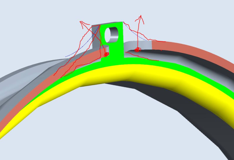

Bonjour à Tous,
Je cherche à concevoir dans créo, en tôlerie emboutissage, épais: 2.3mm un anneau idem qu'une jante de voiture mais avec des replis; voir la capture écran ;
Quelles fonctions puis je utiliser afin d'y arriver ?
Merci.
